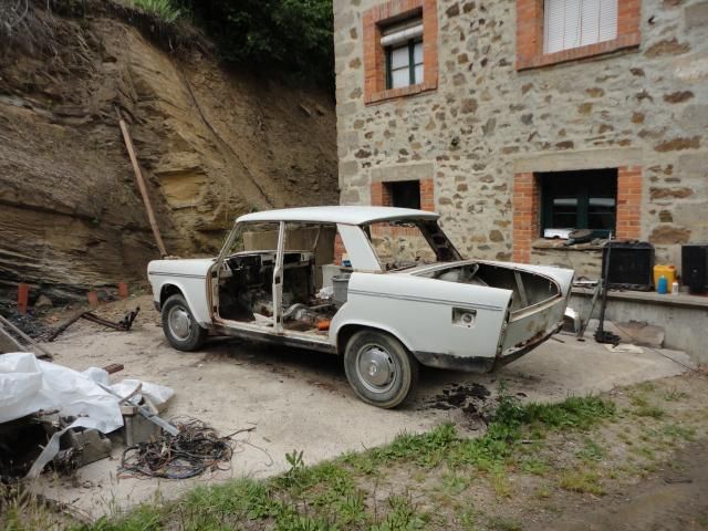

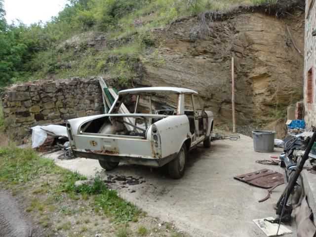

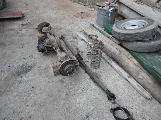

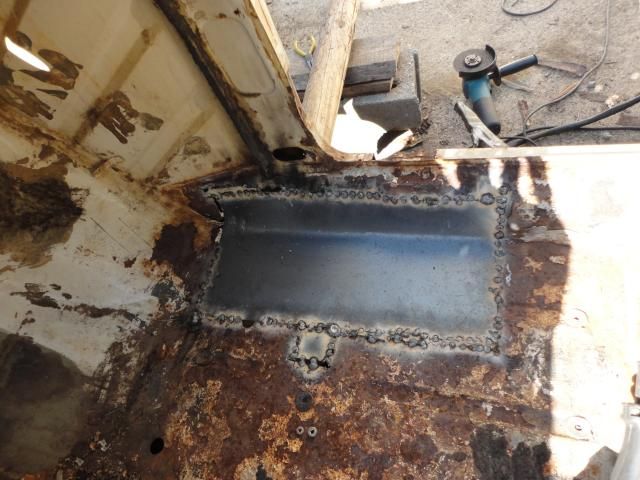

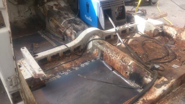

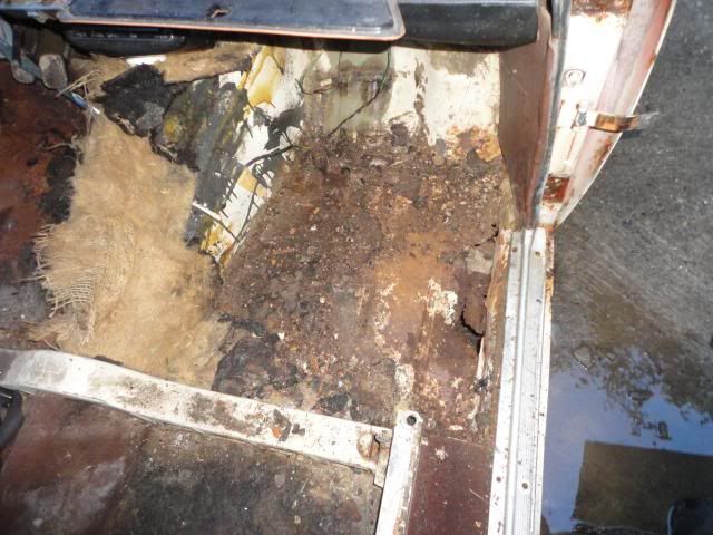

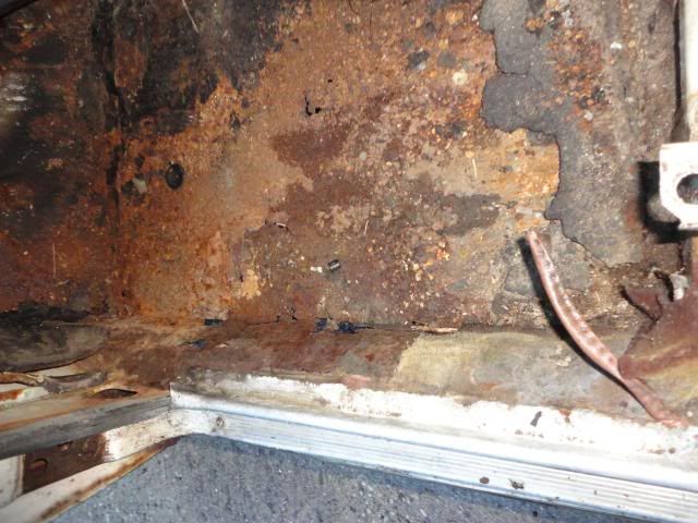

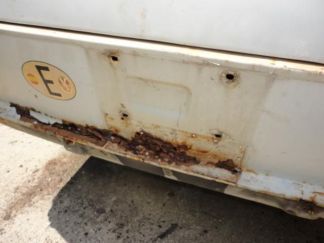

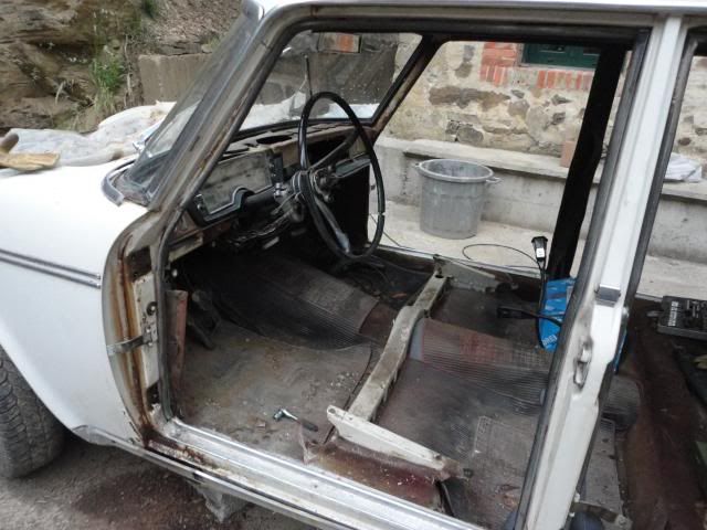

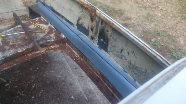

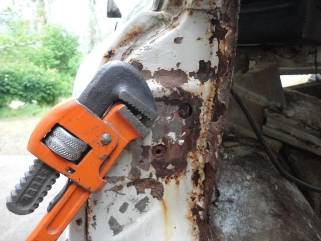

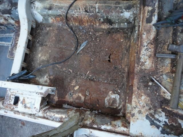

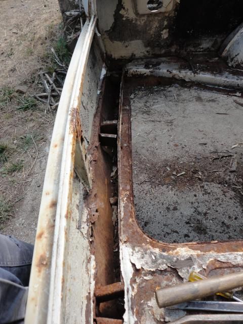

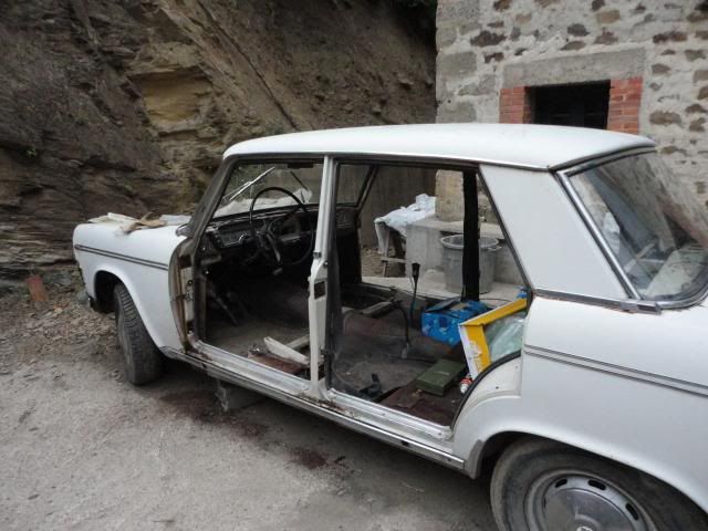

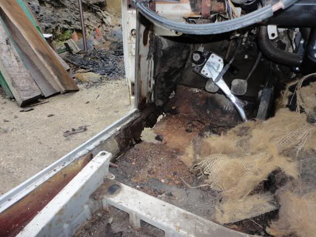

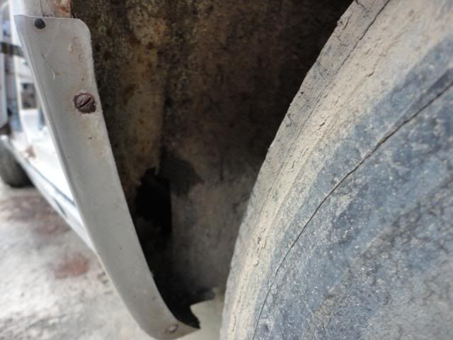

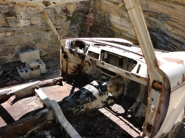

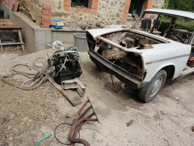

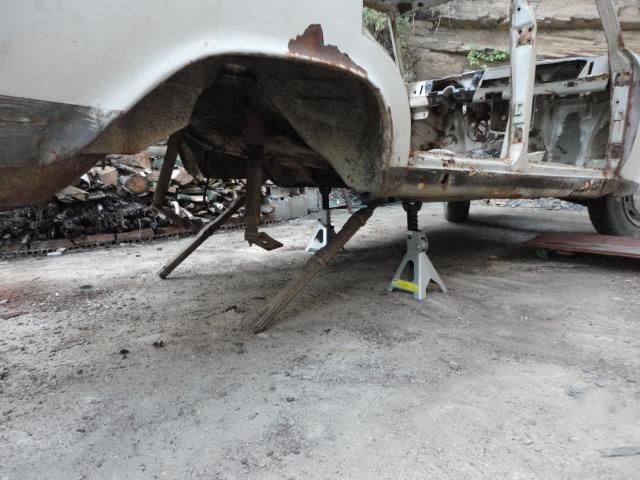

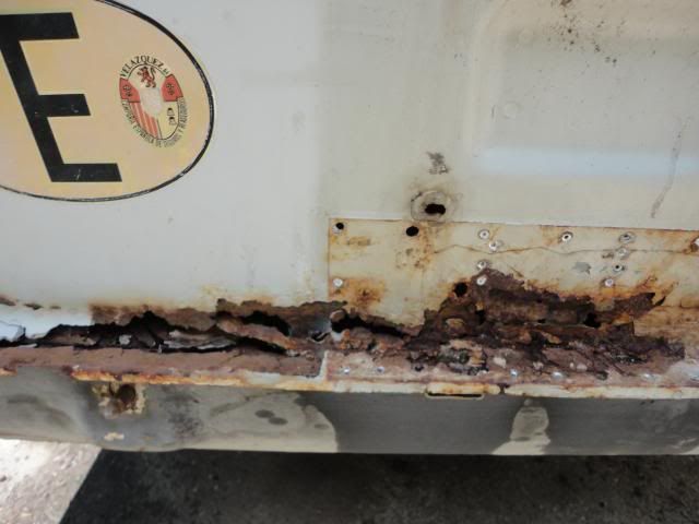

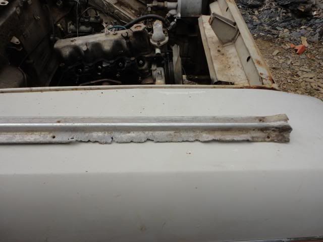

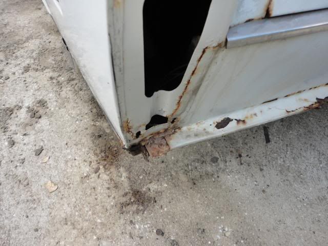

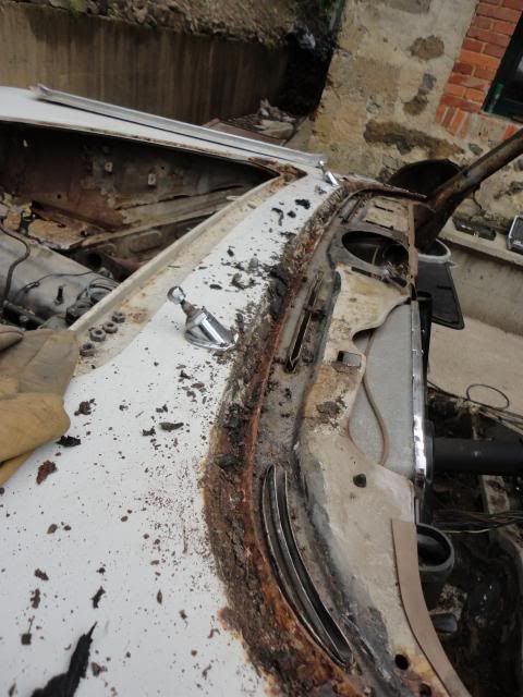

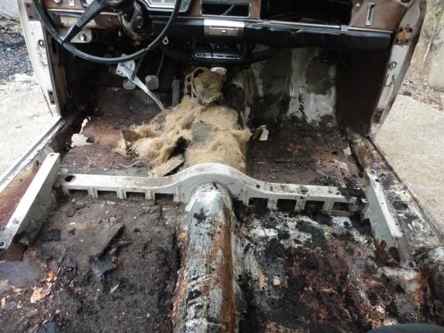

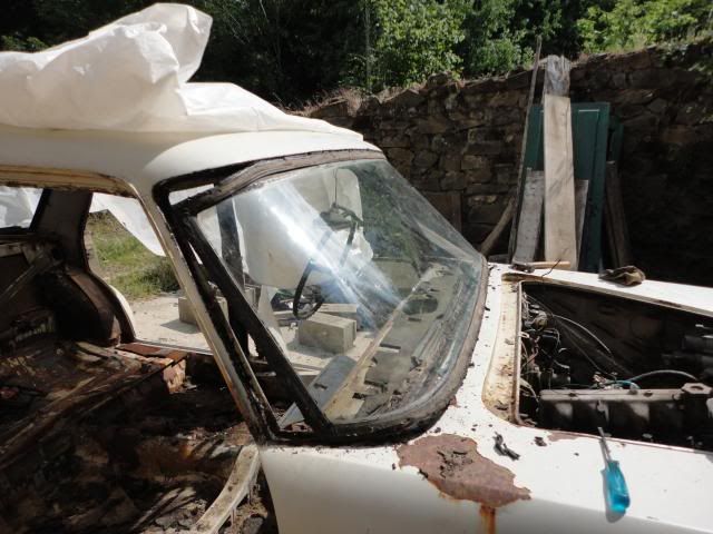

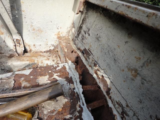

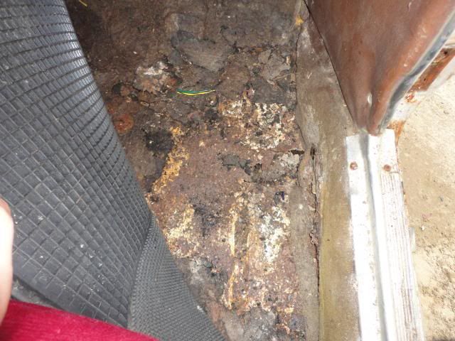

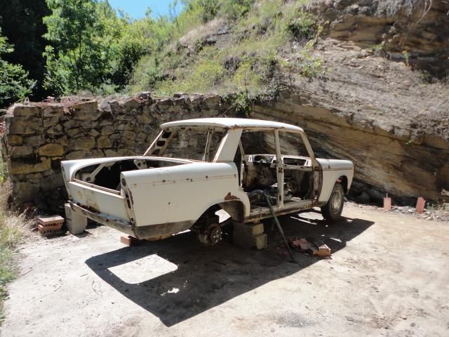

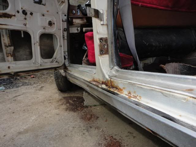

Bueno no me voy a enrollar mucho, aquí van las fotillos.

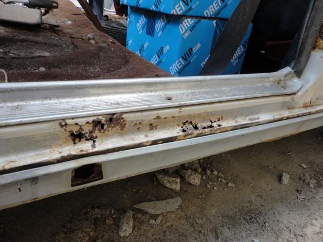

Algunas del desmontaje y partes en mal estado.

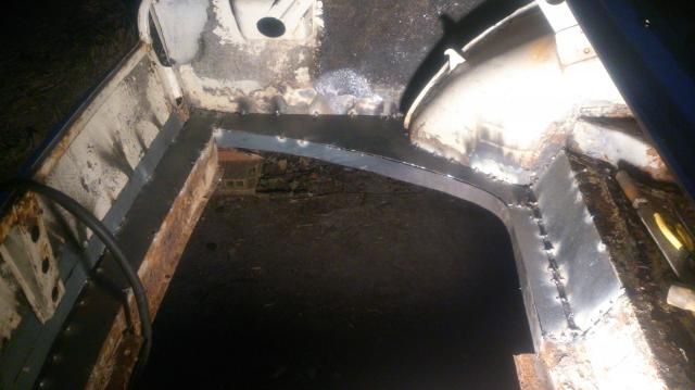

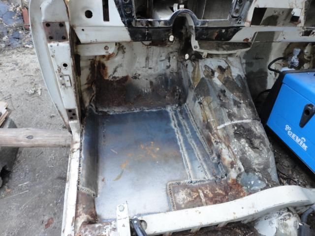

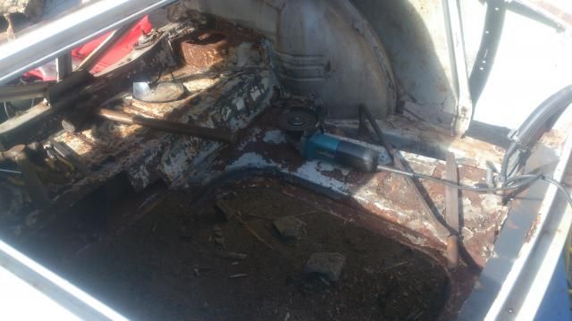

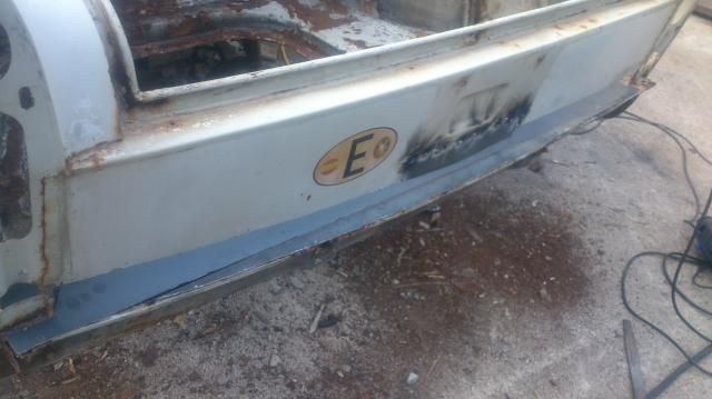

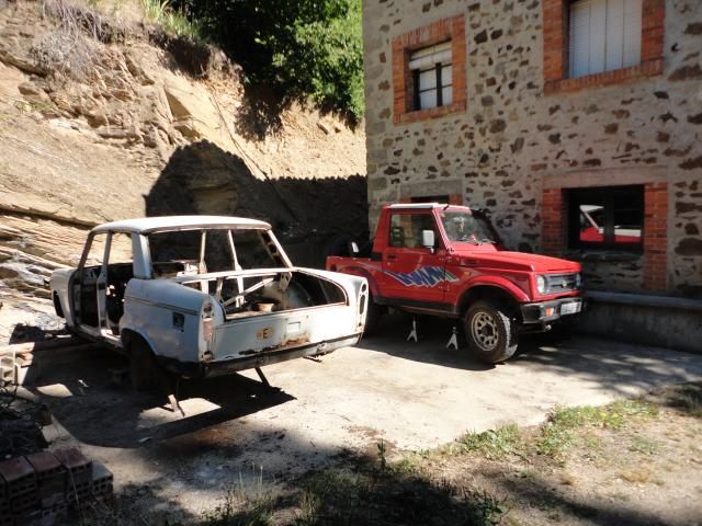

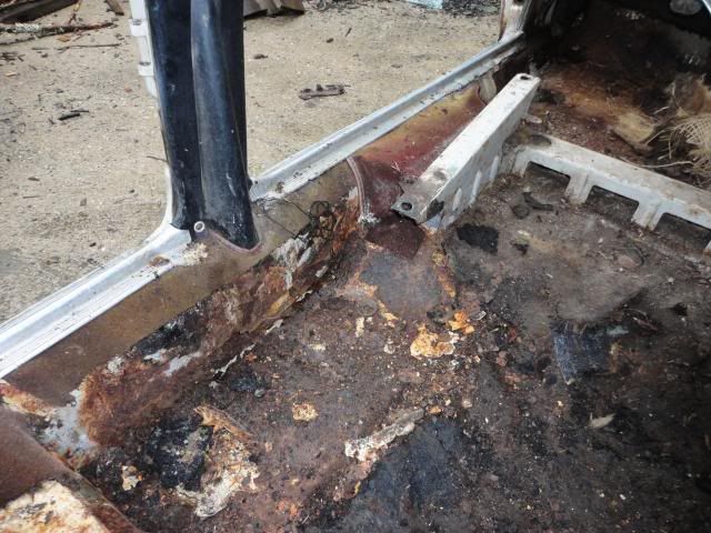

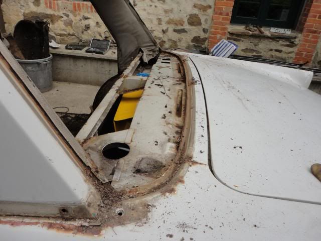

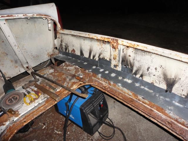

Luego saneado de algunas partes de chapa... como se ve los pisos que es lo primero que hice pues al no haberlo hecho nunca la verdad que podían haber quedado mejor... bastante mejor, jaja, luego ya por el maletero se ve que le he ido pillando más el truco al tema de cortar y pegar. Hay una foto que hasta sale acompañado de mi fiel suzuki jaja.

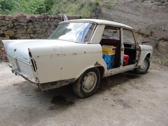

Y así está el tema ahora mismo... ya os seguiré colgando avances.
Un saludo.

Ostiass :? No parecia que estuviera tan tan tan machacado de chapa... Pero bueno, le estas dando buena dosis de radial, chapa nueva y soldadura! A seguir asi de bien amigo, te va a quedar de nuevo un tanque bien solido!! :D
Saludosss
Pau

Si Pau!!
Según fui desmontando el coche fueron apareciendo más y más... qué valor haber andado con eso por ahí, casi que me podía haber colado por el agujero del suelo perfectamente, jajaja.
Encima según vas soldando ves que hay más podridos, y sigues cortando, y sueldas, y cortas más... es un no parar!!!!!

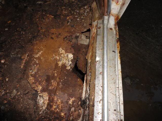

Echando un vistazo de nuevo a las fotos se me ocurre pensar en si no deberias eliminar cualquier tipo de oxido antes de soldar? Lo digo porque aunque no esté podrido tus soldaduras estan tocando a partes oxidadas, creo que seria interesante que primero dejaras esto pulidito a chapa brillante para unos resultados optimos, sino tarde o temprano este oxido puede que se cargue tu trabajo :?
Saludosss jefee!
Pau

Pau, antes de soldar repaso bien la zona, lo que en muchos cachos al estar tan mal no queda brillante, si no negra y da la impresión de que sigue oxidada, o al menos eso pienso....
