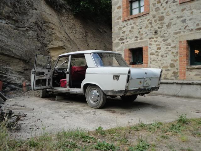

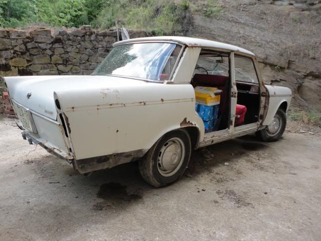

Bueno empezamos a desmontar...
Sacamos las puertas y vamos quitando pijadas, molduras cromadas...
Ya se empiezan a ver los "agujeros de aceleración" :lol: :lol:
Y aquí está la puerta maldita, no hay dios a soltarla!!!! la madre que....
Venga cuando tenga otro rato en un ordenador sigo subiendo fotos.
Un saludo!!!

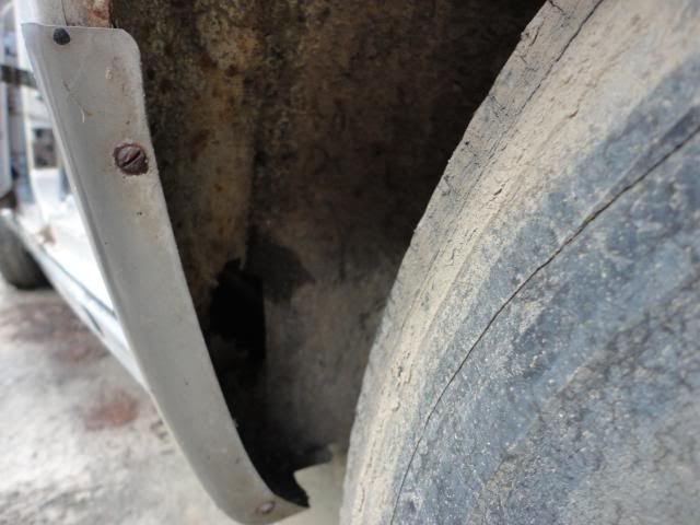

Hola. Modes. esto es lo que hay del 1500 del 70. uno de los tantos trabajo que tiene. por algun sitio hay que atacar el tema de la plancha. saludos.

El mío detrás de los cocos de los faros llevaba una carcasa con goma para protegerlos de las salpicaduras de las ruedas. Opté por eliminarlos, pero con el paso de los años he visto que fue una decision equivocada. Los cocos míos eran nuevos y ahora están algo tocados por el óxido.

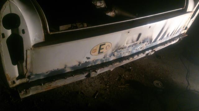

De momento subo esta foto para ir abriendo el apetito.
Así lo dejé esta noche, tengo los pisos también, mañana me pondré a fondo con el maletero, menudo finde me espera!! Es lo que tiene haber vagueado todo el verano :roll: :roll:
