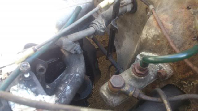

Prueba a acelerar un poco en coche durante unos segundos, a veces algunos alternadores o su regulador fallan. Puede deberse también a que te falle el contacto de la llave. No te preocupes si la luz se apaga al cabo de un rato.
Mensajes: 429
Mensaje por chiki600 » 20 Nov 2013, 19:41
En condiciones normales salta una luz Tenue y al ratito se te tiene que ir o si lo aceleras se quita.
Prueba haber si te manda carga con un polimetro.
Le cuesta arrancar?
In 1500 con un buen reglaje arranca a la media vuelta y ya esta.

Pues a ver, como de momento no me quiero meter a fondo con el coche, cuanto menos tenga que desmontar mejor, jeje.
El arranque en frío le cuesta un poco, en caliente arranca sin ningún problema.

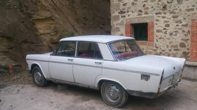

Bueno señores.... este fin de semana el motor ha dicho, ya no puedo más.
Visto el estado general del coche, he estado pensando que procederé a su total restauración desde ahora, en vez de la idea que tenía de adecentarlo, y darle caña para el año que viene, ya os iré enseñando fotos del proceso, pero creo que irá muuuuuuy lento....

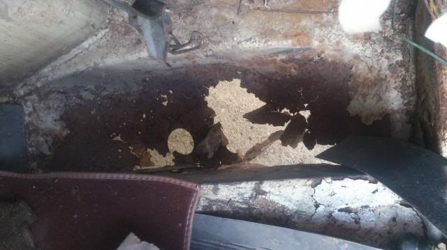

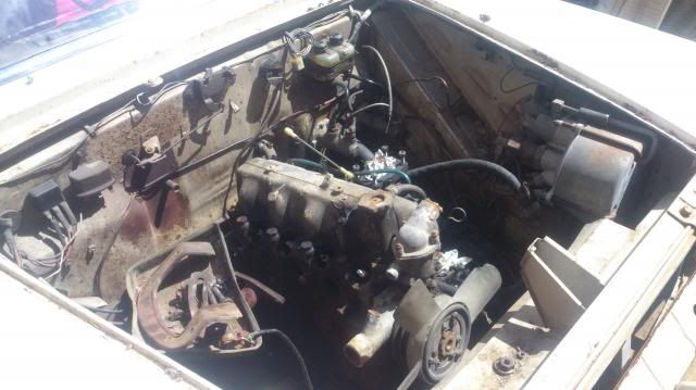

Bueno tras mucho tiempo pensando que hacer con el coche me he decidido a seguir con el proyecto, cosas peores se han visto, jeje.

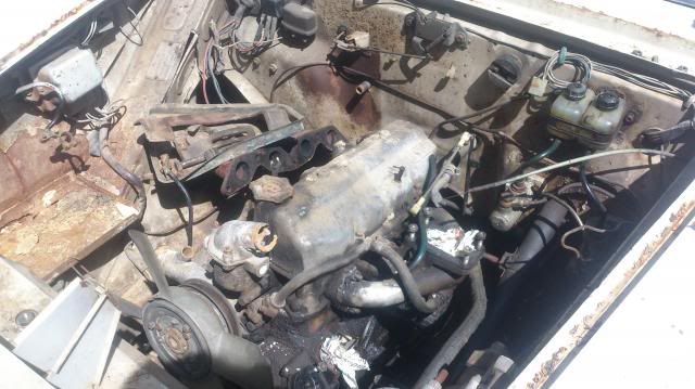

Poco a poco voy desmontando, hasta el verano que esté allí no me podré poner completamente a desmontar, así que de momento es lo que hay.
El motor ya está listo para sacar.

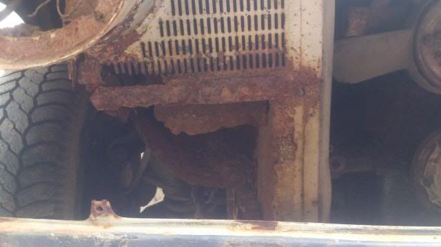

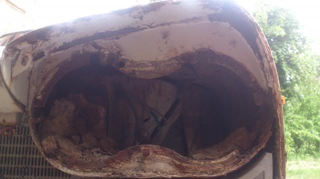

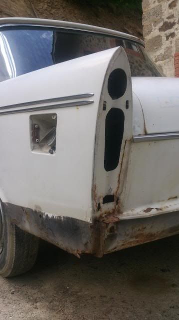

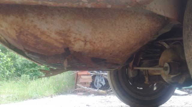

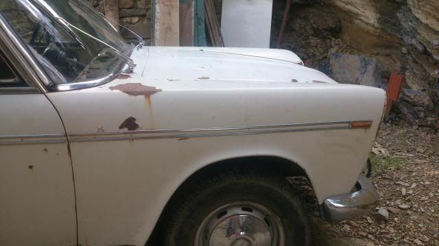

Y ahora viene lo divertido, los podridos 8) 8)

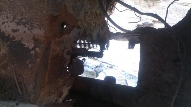

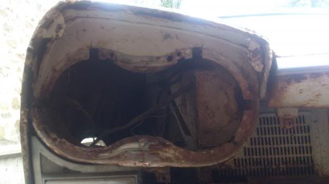

Sin duda el frontal del coche es lo peor de todo.
Y de aquí, alguien va a tener que hacerme el favor de pasarme unas fotos, porque está irreconocible...
Y por supuesto comentar que os voy a dar mucho el coñazo ya que nunca me he metido en un embolao de estos, pero apra todo hay una primera vez...jaja

Pues,decirte que al toro colega.
Y siempre los hay peores.
