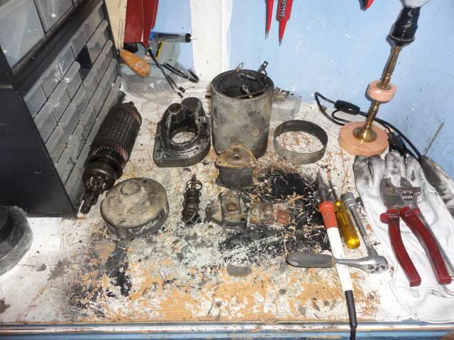

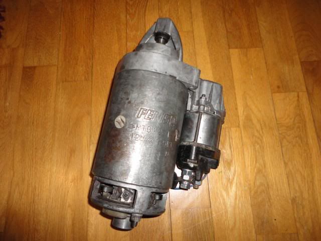

El motor de arranque vive de nuevo.
Esta semana con paciencia lo he ido desmontando y limpiando bien.
Opté también por rectificar los contactos del bendix, para asegurar una buena conexión.
Aquí ya limpio y engrasado.
Al parecer funciona correcto, espero que al montarlo en el coche sea igual de eficaz.
