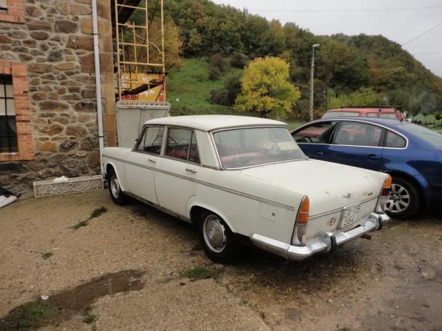

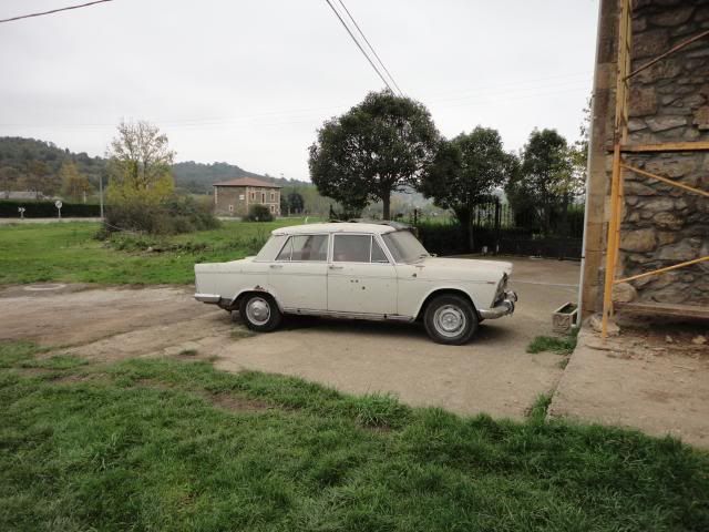

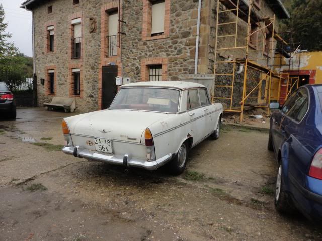

Bueno... el viernes por fin me llevaron el coche al pueblo, ahí estaba yo como un clavo esperándolo...jaja.
Esta es la foto de según me llegó.

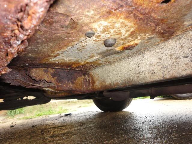

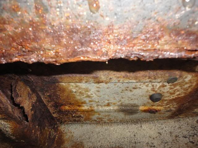

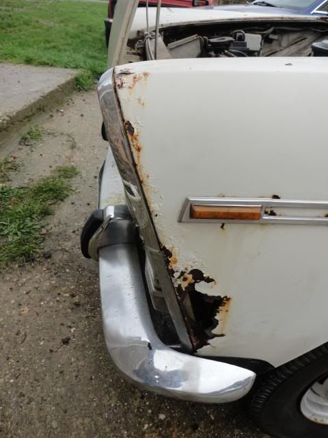

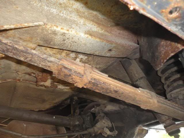

Me pasé un buen rato investigándolo, tiene algo de óxido, aunque no me puedo quejar, los bajos están muy bien, excepto la parte del piloto, y un poco la del copiloto, pero la parte trasera está muy bien la verdad.
Yo los veo bastante bien, habrá que trabajar algo de chapa, pero bueno, así se hará más entretenido...jaja.
Decir también, que los arcos de rueda, quitando los delantero, que estaban un poco pochos, los traseros a simple vista estaban impolutos.

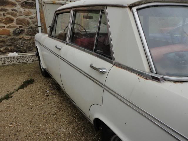

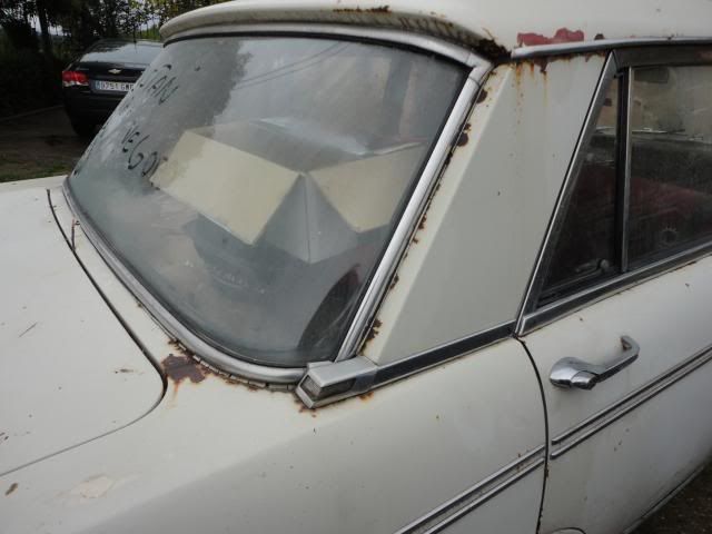

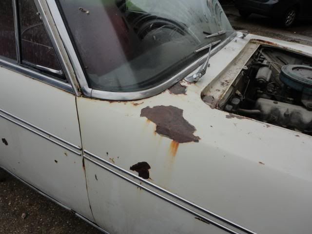

Unas fotillos de fuera, no tiene ni un solo golpe, más que en la parte delantera la defensa, y la moldura cromada del capó, así que en eso tampoco puedo quejarme...
Esto ya está un poco más chunguillo...
Bueno, la tulipa derecha me faltaba, por suerte tenía una que guardaba mi abuelo a estrenar de la época, sólo la parte de arriba, que a mi personalmente me gusta más la combinación de rojo y naranja, que los dos naranja.

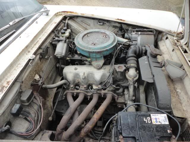

El mismo día que me lo trajeron, a la tarde me puse a arrancarlo, chorretón de gasolina por el filtro...
Y sorpresa, el motor de arranque estaba clavado, le vuelvo a dar, y parece que funciona.

Luego ya iba algo mejor, aunque el carburador estaba, o bien descarburado, o bien estaba sucio, ya que no lo miré, y el coche sólo iba bien con el aire echado, si lo quitabas, al acelerar se ahogaba, habrá que hacer una buena sesión de limpieza...

En cuanto al tema de los pilotos traseros, no es que unos sean amarillos y rojos y otros solo sean amarillos. El tiempo y los efectos de las inclemencias del tiempo hace que con el tiempo el color rojo de la luz de freno se vuelva de color amarillo.

En cuanto al motor d arranque lo mas seguro que con desarmarlo y limpiarlo va sobraado, ha pasado mucho tiempo sin girar y lo mismo esta un poco oxidado y no fluye la corriente.

Ahora un poco de los bajos, como veis están muy bien como comentaba antes...
Esta debe ser la peor parte del coche, junto con la aleta delantera, el suelo del piloto está muy pocho el probe.

Se ve de lujo de interiores como ya me comentaste, es una pena lo tocadito que está de chapa, pero yo creo que metiendote con él y teniendo los materiales a mano, una reparacion decente pronto la tienes hecha, con cuatro retales de chapa, un poco de fibra de vidrio los bajos antigravillados y una capa de pintura quedara un auténtico caramelo, ya que se ve fenomenal de cromados :D

Los tres terminales que se ven sueltos podrían ir a un relé para los intermitentes, prueba a ver si te funcionan. En cuanto a lo que parece un pulsador, el mio tambien lo tiene y nunca supe para que es. No te peocupes por el estado de la chapa, el mio estaba bastante peor y hoy en día ni me acuerdo de esa etapa. Una vez que tengas el coche saneado de óxidos, dale una buena capa de pintura antigravilla a los bajos, lo ha de agradecer.

Marco enhorabuena por tu adquisición y ánimo con el que tampoco tiene mucha faena, pero un consejo te voy a dar no se te ocurra usar FIBRA DE VIDRIO, chapa pura y dura hazlo con tranquilidad que al fin y al cabo va ha ser para ti. Un saludo

La carrocería tranquilos, que irá chapa y MIG a mansalva jeje
