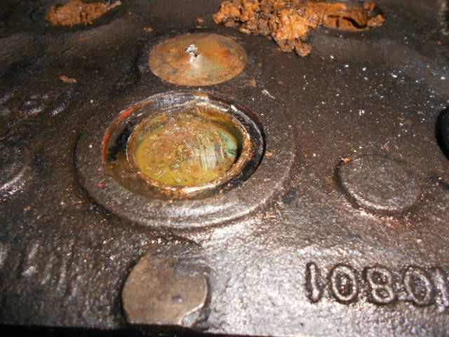

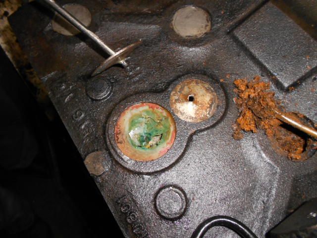

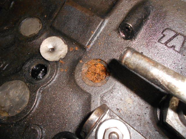

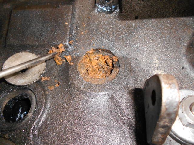

Roña aparecida dentro del bloque, que viene a ser una especie de barro mezclado con oxido
Esto es una vez quitados los discos de cierre que a diferencia de la mayoría de motores que usan tapones, los mercedes hasta finales de los años 70 usaban discos, después tornillo con cabeza exagonal

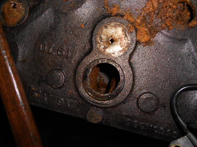

Y ahora si un tapón el primero hallado en todo el bloque

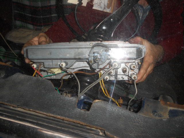

Por si alguien no sabe como van los cables, ahí va una chuleta
jejeje
Todo bien guardado y marcado que luego pasa lo que pasa

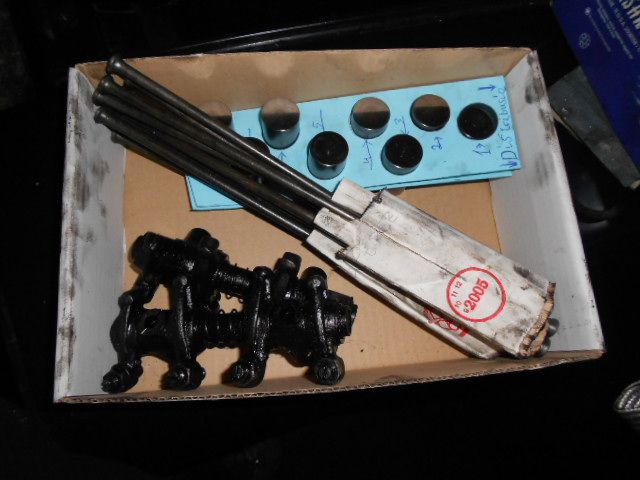

(Manque los vasos del varillaje son iguales, pero por si acaso)

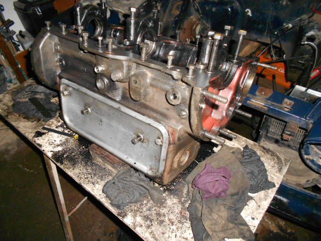

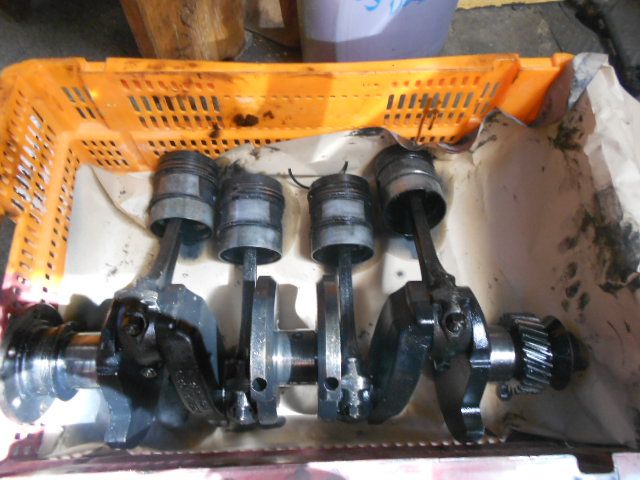

El cigüeñal con lo que queda de los segmentos

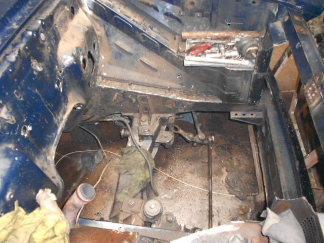

El vano del motor libre de cualquier cosa
Solo queda la barra estabilizadora y trapecios

evidentemente instalación eléctrica toda fuera

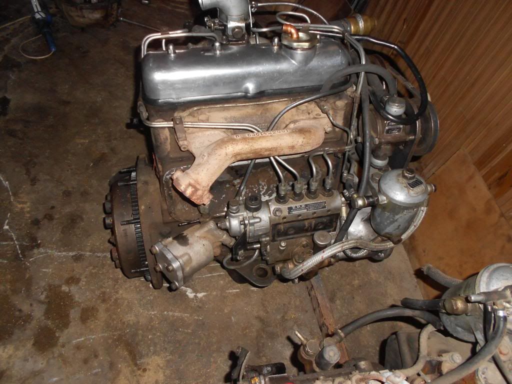

Hace poco menos de un mes localizamos un motor diésel el OM 615 (2000cc), que nos salio por un precio casi regalado, teniendo en cuenta que nos adjuntaba la caja de cambios de 5 velocidades y que el motor estaba completo.
Ahora estamos liados en el acople del motor, un mecánico retirado de los de antaño familiar nuestro por parte de mi madre nos aconsejo que era el motor idóneo para ponerle y insistió en montar la caja de 5 velocidades para que así vaya mas desahogado y tranquilo el motor.
Así que una vez cargado el motor, el cambio y traído a casa, lo probamos sobre el remolque tal y como lo trajimos y tras calentar las bujías y sangrar el circuito de alimentación, zas en marcha ala primera.
Según nos contó el que nos vendió el motor se lo quitaron a un 132, todo un milagro y mas como cantaba que lo hacía de una forma muy fina y dentro de su punto, sin apenas humos.
Así que de momento ya tenemos otra vez el corazón apunto del milki, ahora ya es cosa de chapa y pintura.
En breve os pondré unas fotos del estado del motor, del cual solo se le ha cambiado el rodamiento de entrada del eje primario de la caja de cambios
